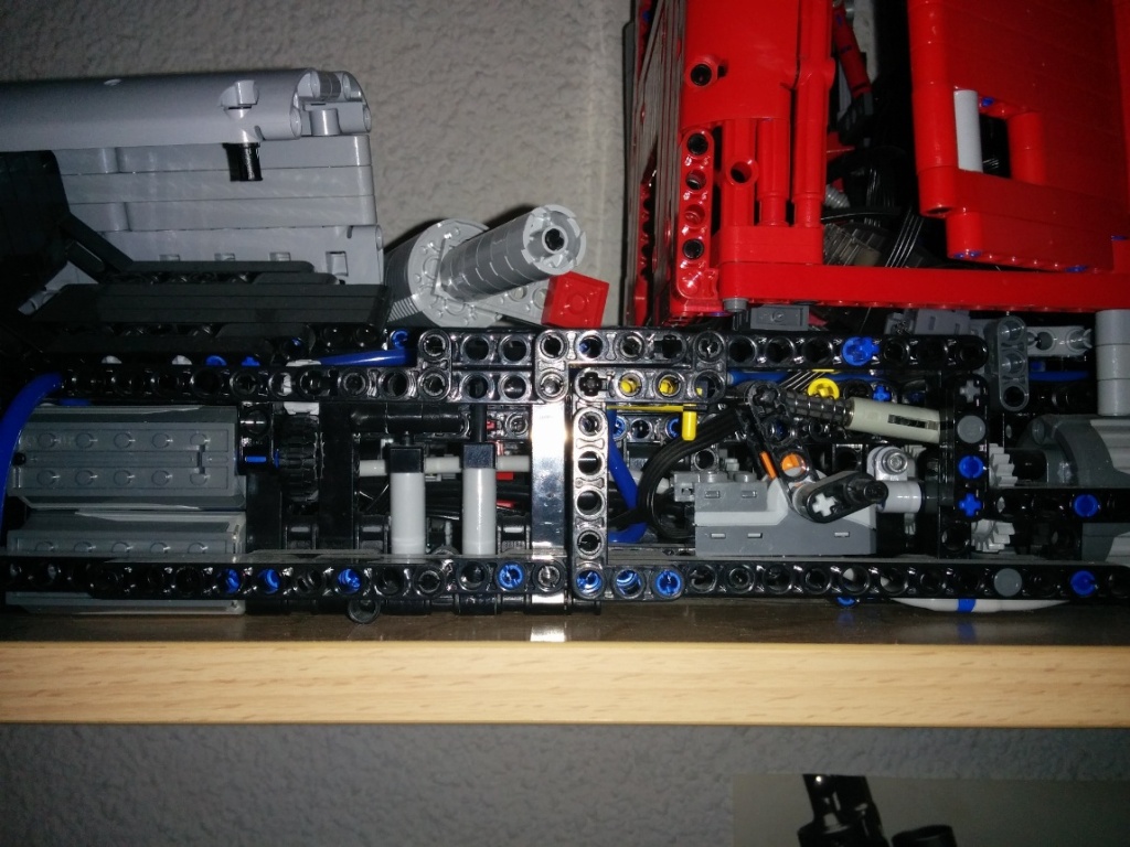

Pero se ven todos los elementos basicos requeridos; motor, engranajes, cigüeñales gemelos, cuatro cilindros, deposito de aire, indicador de presion en el circuito, piston actuador, interruptor y regulador de disparo.
Ademas de una valvula manual de salida.
Si alguien se lo pregunta, el indicador de presion es el cilindro pequeño amarillo, con una goma, en teoria, al aumentar la presion en el circuito, se eleva el actuador. No termina de ir bien, necesito resortes mas blandos o cilindros mas sensibles.
La parte mas heretica e interesante; el regulador de disparo, su funcion es aumentar o disminuir la carga sobre el resorte que retiene el piston, cuanto mas tension en el resorte, mas presion en el deposito y en el circuito hasta que se despliega el piston y para el motor.
Este elemento se podria haber construido con piezas estandar, pero, al intentarlo observe que el soporte de horquilla de la pieza 4612100 es muy endeble, y para aumentar la tesion del resorte tenia que montarse en linea; Actuador > resorte (goma) > cabeza del piston. Y no en paralelo como aqui esta. Aun asi, resultaba muy poco solido en serie, ya que tendia a saltar la rosca al aumentar la presion.
Esta versión, ademas de proporcionar un montaje mas rigido, es mas compacto. Y aunque sea chocante, reduce la tension en la rosca.
Me limito — por respeto — a señalar que modifique algunos actuadores como se observa. — Lo hice hace tiempo, no para este proyecto en concreto, suelo hacer muchas piezas simplemente porque se me antoja que pueden ser utiles con otra configuracion—.
De todos modos habia momento de torsion en la cabeza del actuador que reducia la eficiencia y en el V2 lo modifique.
Este es el nucleo del mecanismo, un cilindro de accion simple antigüo, es menos duro que los modernos aunque algo mas grande, lo que es casi una ventaja, ya que tarda mas en llenarse y parar el motor. Un cilindro pequeño se dispara muy pronto.
Se puede ver que va conectado a una palanca de ratonera, adosada al variador 8869 que actua como interruptor. Es importante saber que como variador tiene un sentido de flujo electrico en la posición uno y otro en la tres, siendo solo neutro — apagado — en la dos; intermedia, asi que para que funcione como interruptor puro hay que ponerle un tope a la palanca.
El emplear una palanca de ratonera, — dos brazos con un mango en medio — se justifica porque si se pone una pieza en la conexion central, esta salta facilmente por la presion del actuador.
El resorte, — esta vez —, es una goma. Pero sera sustituida, ya que las lego son muy duras, son mas correas para polea que gomas de resorte, y no proprocionan mucha elasticidad.
Hay varias piezas modificadas, advertido queda por si no las reconoceis.
Conjunto del interruptor y el actuador con su resorte. El tipo de union del variador a la estructura no es tan endeble como podria parecer, no se ejercen tensiones importantes sobre su base y muy poca cizalladura al accionar la palanca.
La longitud del brazo de palanca es proporcional a la sensibilidad que deseemos tener, cuanto mas recorrido, mas tarda en accionarse. Podemos elegir entre tres y cinco unidades(stud) hasta que tengamos vigetas(limfart) estrechas con cruz en los extremos, mas largas.
(Esta imagen da problemas, quizas no se vea, pero flick va como va).
Detalle de los tubos y la valvula de paso. El esquema del circuito hidraulico es el siguiente en este modelo; Cilindros > derivacion > Deposito mas valvula de seguridad — es un tubo ciego que salta con ls sobrepresion —. Derivacion > piston > derivacion > Indicador de presion. Derivacion > Valvula manual y via a/ liberacion de precion, via b/ a circuito externo.
Este esquema no dio buen resultado, es mejor poner el deposito entre el piston y la salida.
En este modelo use engranajes directos a los cigüeñales, usando una relacion 1:3. Hay que cuidar que las posiciones de los cigüeñales sean las correctas.
En el deposito se aprecia el tubo ciego de valvula de seguridad. La cuestion es apretarlo mucho menos que los demas tubos, incluso suavizarlo con vaselina o aceite de maquina de coser, asi, en una sobrepresion salta mcuho antes que los demas elementos, y la libera sin daños.
Detalle de los cilindros. Tuve que pasar los tubos por ojetes para que no tropezaran con los cilindros pero no dio buen resultado. Son muy rigidos al final.
Tengo dos tipos de tubos, los antigüos son de caucho, mientras que los mas modernos de plastico/silicona, ofrecen mucha mas resistencia al ser mas plasticos y menos elasticos. Para tramos cortos como estos de los cilindros, son imprescindibles los más flexibles posibles para reducir la resitencia al movimeinto, son necesarios los de caucho u otros lo mas blandos posibles, a veces uso cubiertas de cables sin el hilo dentro.
Aunque es un buen montaje y funciona aceptablemente parando y arrancando, y regulando la presion, era manifietamente mejorable, asi que lo use como referencia para la version 2 del compresor.
